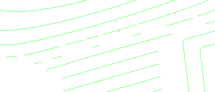

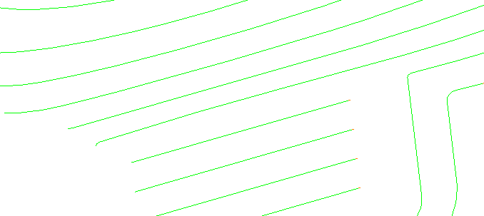

Longitud de hueco mínima — Introduzca la longitud de hueco, que controla la fragmentación sustituyendo huecos más cortos que esta distancia con un segmento de trayectoria de herramienta. Un valor mayor reduce la fragmentación, pero aumenta la longitud de la trayectoria de herramienta que no corta material. Un valor menor produce trayectorias más cortas pero aumenta las levantadas de la trayectoria.
