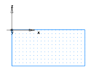

En la vista isométrica, la cuadrícula se sitúa en la cara superior.
En la vista frontal, la cuadrícula se sitúa en la cara frontal.
