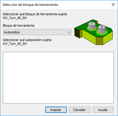

Cuadro de diálogo de Selección de bloque de herramienta
Utilice el cuadro de diálogo de Selección de bloque de herramienta para seleccionar el bloque de herramienta que sostiene la herramienta.
Para seleccionar el bloque de herramienta que sostiene la herramienta:
  1. En el cuadro de diálogo de Catálogo de herramientas, seleccione una herramienta y haga clic en Seleccionar bloque para abrir el cuadro de diálogo de Selección de bloque de herramienta.
  2. En la lista de Bloque de herramienta, seleccione el sólido de bloque de herramienta del fichero de diseño de máquina que desea que sostenga la herramienta seleccionada.
  3. Seleccione la subposición en la lista que desea para sostener la herramienta.
  4. Haga clic en Aceptar para cerrar el cuadro de diálogo de Selección de bloque de herramienta.

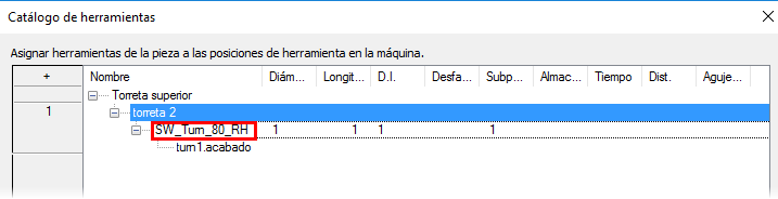

    El bloque de herramienta seleccionado aparece en el árbol del catálogo de herramientas.
