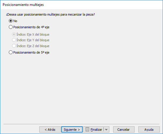

Es posible utilizar la página de Posicionamiento multiejes del Asistente del bloque para especificar si la pieza tiene un posicionamiento de 4º o 5º eje.
Para completar esta página:
  1. Si no está trabajando con un fresado de 4º o 5º eje, seleccione No y haga clic en Siguiente.
    Se abre la página de Configuración - Definición.
  2. Si está utilizando un posicionamiento multiejes:
    • Si está utilizando posicionamiento o envoltura de 4º eje, haga clic en Posicionamiento de 4º eje y seleccione el eje alrededor del cual se indexa. Consulte Indexar o envoltura de 4º eje para más información.
    • Si se está utilizando posicionamiento de 5º eje, haga clic en Posicionamiento de 5º eje. Consulte Posicionamiento de 5 ejes para más información.
  3. Haga clic en Siguiente.
    Se abre la página de Opciones multiejes.
