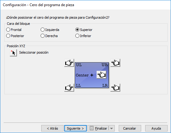

Alinear a la cara del bloque
Alinear a la cara del bloque permite alinear el cero del programa de pieza con una cara en el bloque.
Para completar esta página:
  1. En la sección de Cara del bloque, seleccione la cara que desea utilizar.
  2. En la sección de Posición XYZ, haga clic en el botón de Seleccionar posición y seleccione la posición en el modelo o haga clic en el botón del dedo que corresponde al Centro del bloque o a una de las esquinas:
    • UL — esquina superior izquierda
    • UR — esquina superior derecha
    • LL — esquina inferior izquierda
    • LR — esquina inferior derecha
  3. Haga clic en Siguiente para abrir la página de Configuración - Desfase del programa de pieza o haga clic en Finalizar.
