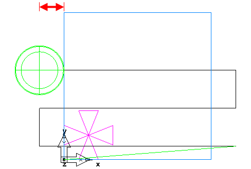

Este ejemplo muestra una simulación de línea central de la vista superior de una figura de planeado con el valor por defecto del % Sobrecorte lateral de 100% del radio de la herramienta (la distancia marcada con las flechas):

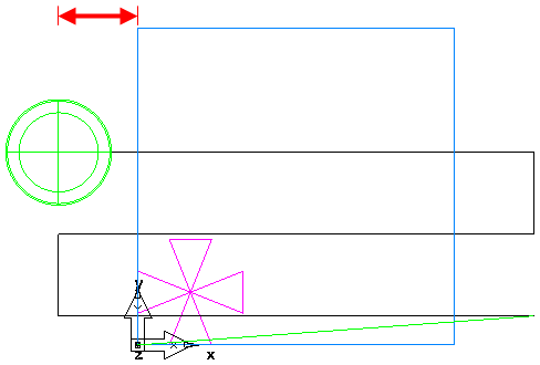

Este es el mismo ejemplo con el valor del % Sobrecorte lateral fijado en 150% del radio de la herramienta:
