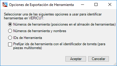

Cuadro de diálogo de Opciones de exportación de herramienta
Utilice el cuadro de diálogo de Opciones de exportación de herramienta para configurar la identificación de herramientas en VERICUT.
Para utilizar el cuadro de diálogo de Opciones de exportación de herramienta:
  1. Seleccione una opción para configurar el reconocimiento de herramientas de VERICUT. Es necesario que esta opción sea coherente con la configuración del campo de Cambiar formato de herramienta del fichero cnc. Seleccione entre:
    • Números de herramienta (posiciones en el almacén de herramientas) — Utilice las posiciones de las herramientas en el almacén de herramientas para identificar herramientas en VERICUT.
    • Números de herramienta y nombres — Utilice los números y nombres de las herramientas para identificar herramientas en VERICUT.
    • IDs de herramienta — Utilice los IDs de Herramienta definidos en el cuadro de diálogo de Catálogo de herramientas para identificar herramientas en VERICUT.
    • Prefijar ids de herramienta con el identificador de torreta (para piezas multitorreta) — Seleccione esta opción para incluir los identificadores de torreta antes del ID de herramienta en piezas multitorretas. Esta opción no está disponible en las piezas de fresado.
  2. Haga clic en Aceptar para cerrar el cuadro de diálogo y guardar los cambios.
