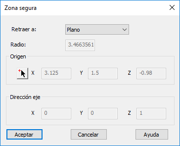

Cuadro de diálogo de Zona segura
El cuadro de diálogo de Zona segura controla las aproximaciones, movimientos de carga y retracciones de las operaciones de 5 ejes simultáneos.
Retraer a define la forma de la zona segura. Seleccione entre:

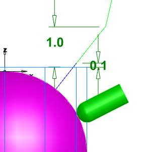

Plano — En este caso, la zona segura se define como un plano, a una distancia del Plano rápido Z (1,0 pulgadas en este caso) por encima de la parte superior del bloque. Todos los movimientos de carga comienzan a una distancia de Altura Z de inicio de la parte superior del bloque (en Z = 0,1 pulgadas en este caso).
Nota: Los atributos de Plano rápido Z y Altura Z de inicio se configuran en el cuadro de diálogo de Retracción y carga.
Cilindro — Si selecciona Cilindro, la zona segura de la operación es un cilindro de longitud infinita. Introduzca el Radio del cilindro, el Origen y la Dirección eje.
Esfera — Si selecciona Esfera, la forma de la zona segura es una esfera. Introduzca un Radio y un Origen para la esfera.
