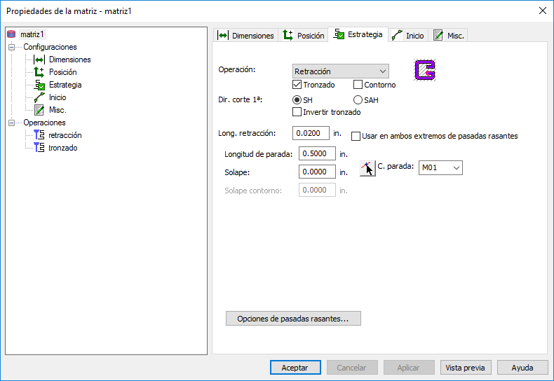

Pestaña de Estrategia (Hilo)
Es posible utilizar la pestaña de Estrategia del cuadro de diálogo de Propiedades de figura de hilo para editar la estrategia de mecanizado de una figura de hilo.
Operaciones — Seleccione las operaciones deseadas.
Dir. corte/desfase 1ª
Long. retracción — Introduzca la distancia de retracción del hilo desde la pieza al final de una operación.
Usar en ambos extremos de pasadas rasantes — Active esta opción para aplicar la Long. retracción en ambos extremos de las pasadas rasantes. (El hilo no vuelve al punto inicial en uno de los extremos).
Paso lateral — Introduzca el paso lateral entre pasadas para las operaciones de cajeras y zigzag.
Sobreesp. acabado — La cantidad de material que queda en las pasadas de cajera o zigzag. El sobreespesor de acabado se mantiene incluso en la Pasada limpieza.
Ángulo de corte — Determina el ángulo de corte de las operaciones de zigzag.
Pasada limpieza — Active la opción para crear un corte de acabado al final de las operaciones de zigzag.
Se corta el contorno con una trayectoria de acabado paralelo de contorno que elimina los bordes de desbaste que haya podido dejar el paso lateral entre pasadas.
- Pasada limpieza
C. parada — En las operaciones de parada es posible elegir entre:
Longitud de parada — Introduzca la distancia desde la posición final normal del contorno hasta la posición final o de parada insertada.
Solape — Introduzca la distancia de sobrecorte para la posición final normal del contorno en las operaciones de parada y tronzado.
Solape contorno — Únicamente se utiliza en la operación de contorno. Es la cantidad que se solapa en la operación de contorno.
Bloque total — Se aplica en las operaciones de cajera y zigzag.
Aprox. lineal es para electroerosión por hilo de 4 ejes.Todos los arcos se convierten en segmentos lineales pequeños. El parámetro controla el grado de precisión con el que los arcos se refinan en líneas. Cuanto menor es el número, mayor la cantidad de puntos en los que se dividen los arcos.
Mantener hilo vertical en retracción — Mantenga el hilo vertical después de las operaciones de retracción y tronzado para figuras de 4 ejes.
El siguiente ejemplo muestra el final de una operación de retracción con Mantener hilo vertical en retracción seleccionado:
El mismo ejemplo sin la selección de Mantener hilo vertical en retracción:
Botón de Opciones de pasadas rasantes
Nota: En el documento actual es posible definir muchos de los atributos como predeterminados en el cuadro de diálogo de Atributos de mecanizado de la pestaña de Configuraciones.
