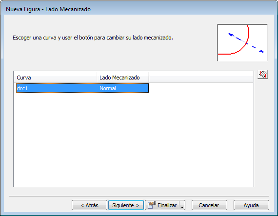

En algunas figuras de Desde curva hay que indicar el lado de mecanizado. Se hace en la página del asistente de Figura nueva - Lado de mecanizado.
Para completar esta página:
  1. Para ver el lado de mecanizado predeterminado de cada curva en la tabla, seleccione la curva y fíjese en la flecha azul que aparece en la ventana de gráficos:
  2. Cuando se esté satisfecho con el lado de mecanizado, haga clic en Siguiente para abrir la página de Figura nueva - Posición.
  3. Para cambiar el lado de mecanizado de una curva, selecciónela en la tabla y haga clic en el botón de Invertir lado de mecanizado .
    La flecha de la ventana de gráficos se invierte y la tabla cambia el Lado de mecanizado de la figura actual de Normal a Invertir.
  4. Haga clic en Siguiente para abrir la página de Figura nueva - Posición.
