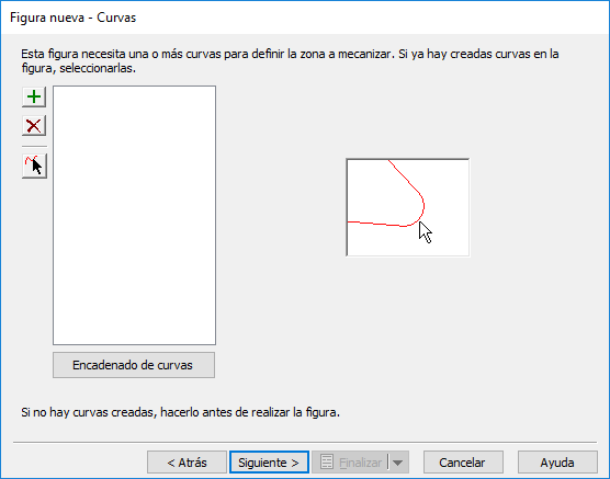

Cuando se crean figuras de Desde curva, la siguiente página del asistente es la de Figura nueva - Curvas. Esta es la página en la que se selecciona la curva que guía la forma de la figura. Es igual en todos los tipos de figura de Desde curva.
Para completar esta página:
  1. Si fuera necesario encadenar la geometría en una curva, haga clic en el botón de Encadenado de curvas y encadene la curva.
  2. Seleccione la curva o curvas en la ventana de gráficos. Cualquier curva seleccionada antes de abrir el asistente se encuentra ya en la lista.
  3. Haga clic en Añadir para añadir las curvas seleccionadas a la lista. En la ventana de gráficos, las curvas añadidas cambian al color utilizado para destacar elementos (por defecto, el verde).
  4. Para eliminar curvas de la lista, selecciónelas en la ventana de gráficos o en la lista y haga clic en Borrar . Para seleccionar un grupo de nombres de la lista, seleccione el primer nombre, mantenga pulsada la tecla de Mayús y seleccione el último.
  5. Para seleccionar las curas de una en una, haga clic en Seleccionar curva y seleccione la geometría o la curva en la ventana de gráficos. Repita el procedimiento con cada curva.
  6. Una vez se han seleccionado las curvas necesarias para la definición de la figura, haga clic en Siguiente para abrir la página de Figura nueva - Posición.
