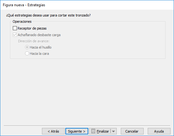

Página de Figura nueva - Estrategias (Tronzado)
Utilice la página de Figura nueva - Estrategias del asistente de Figura nueva para configurar la estrategia de mecanizado de la figura.
Una vez creada la figura, puede modificar estas opciones en la pestaña de Estrategia del cuadro de diálogo de Propiedades de figura.
Receptor de piezas — Cuando está activado, el código de receptor de piezas se genera después de la operación de tronzado. Es necesario que el código de activación del receptor de piezas esté en el fichero .cnc.
Achaflanado desbaste carga — Si hay chaflanes o radios en figuras de tronzado y la opción de Achaflanado desbaste carga está activada:
  1. Se realiza un movimiento de carga en el ranurado de tronzado de una profundidad del chaflán/radio.
  2. El chaflán/radio se somete a movimientos de carga de desbaste.
