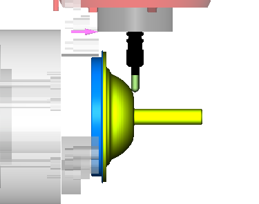

El eje en la parte frontal de la pieza dificulta el mecanizado con el ángulo predeterminado.
El cabezal de la máquina colisiona con el mandril cuando utilizamos una estrategia de rotación de 4 ejes con el ángulo predeterminado, en el punto marcado con una flecha rosa:

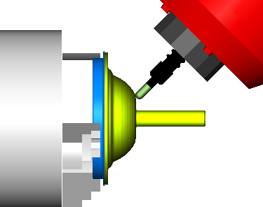

La colisión se evita utilizando un ángulo B fijo de 45 grados en el eje de la herramienta para que esta se incline:
