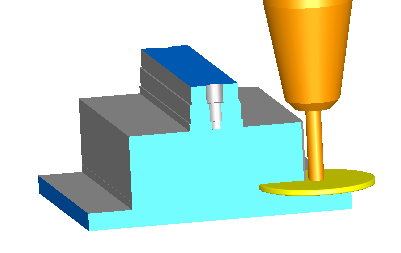

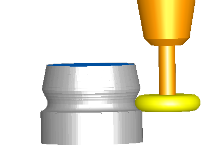

Las zonas de contrasalidas se pueden mecanizar con operaciones de isolínea o con operaciones de línea de flujo.
Para mecanizar zonas de contrasalidas:
  1. Cree una operación de Isolínea o de Línea de flujo.
  2. Seleccione una herramienta de corte lateral. FeatureCAM no selecciona herramientas de corte lateral automáticamente.
  3. Seleccione un plano de entradas/salidas Horizontal en la pestaña de Entr./sal. En ocasiones hace falta probar varios Diámetros de rampa para que no haya colisiones.
