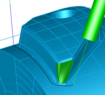

En la siguiente imagen, la figura está formada por dos superficies moradas y una roja. El estilo de viruta corta el borde correcto de las superficies magenta y, después, un borde incorrecto de la superficie roja (pero correcto desde el punto de vista matemático).
Hay varias posibilidades:
Eliminar los empalmes del modelo y utilizar una herramienta esférica del tamaño adecuado.
