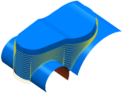

El fresado de viruta calcula trayectorias que cortan con el lateral de la herramienta. Únicamente funciona en superficies desarrollables, ya que es necesario que la herramienta esté en contacto con la superficie en toda la profundidad del corte.
Para que una herramienta corte con el estilo de eliminación de viruta, es necesario que pueda tocar todos los puntos de la superficie a lo largo del borde de corte de la herramienta. En las superficies que no sean desarrollables, FeatureCAM siempre deja material o genera trayectorias fragmentadas (para no colisionar). Es necesario, por tanto, revisar las piezas antes de intentar cortarlas con el estilo de viruta. En ocasiones, rotar la pieza (para cortar desde el lateral y no desde la parte superior de un filo de perfil aerodinámico) puede mejorar el resultado.
El mecanizado de viruta hace todo lo posible para mecanizar las superficies seleccionadas, pero se recomienda valorar la posibilidad de ejecutar más comandos, por ejemplo los que tienen varias opciones de fresado de viruta, para lograr los mejores resultados de mecanizado.

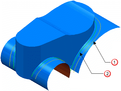

Para hacerse una idea aproximada de si una superficie es desarrollable y reglada o no, sombréela y represente su geometría en el modo de modelo de alambre dentro de FeatureCAM. Después, trate de alinear la vista con el vector del eje de la herramienta.
Si parece que los bordes superior e inferior de la superficie son paralelos en todos los puntos, en ambos bordes, y no hay ningún elemento sombreado a la vista, la superficie es más o menos desarrollable y reglada.

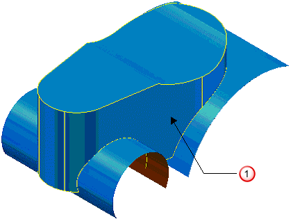

Superficie seleccionada

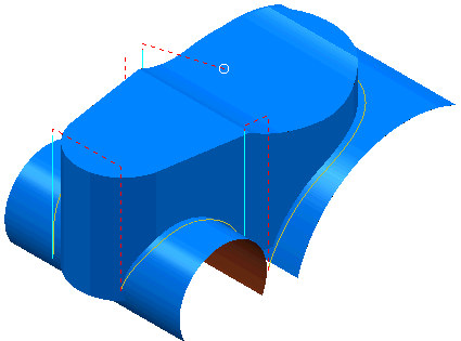

Utilice la pestaña de Control de superficie para configurar el corte de viruta:
En la pestaña deFresado se pueden configurar:

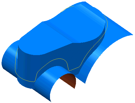

Con Sobreesp. excedente
Sin Sobreesp. excedente
