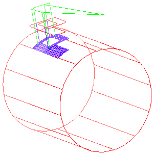

Las cajeras de 3D proyectan la curva del límite en la superficie y realizan movimientos en espiral dentro de esta curva cerrada, como puede verse en la imagen.
Si se configuran isletas, la zona que delimitan no se mecaniza.
