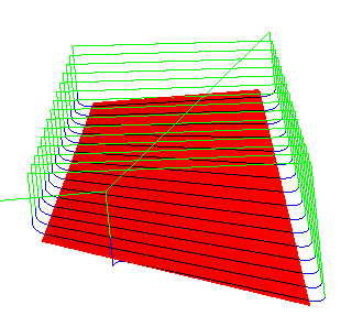

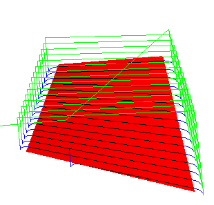

Los arcos y las rampas se miden en relación a una de las siguientes opciones:
Normal a superficie: Los movimientos de entrada/salida son relativos a la normal de la superficie.
Horizontal: Los movimientos son relativos a un plano horizontal. Las direcciones de la rampa pueden ser a la izquierda o la derecha.
Horizontal izquierda: Esta configuración es más útil para trayectorias unidireccionales. Asegura un movimiento consistente en rampa a la izquierda.
Horizontal derecha: Esta configuración es más útil para trayectorias unidireccionales. Asegura un movimiento consistente en rampa a la derecha.
Vertical: Los movimientos son relativos a un plano vertical.
Por defecto: El acabado del nivel Z por defecto es Horizontal, y Vertical para el resto.
