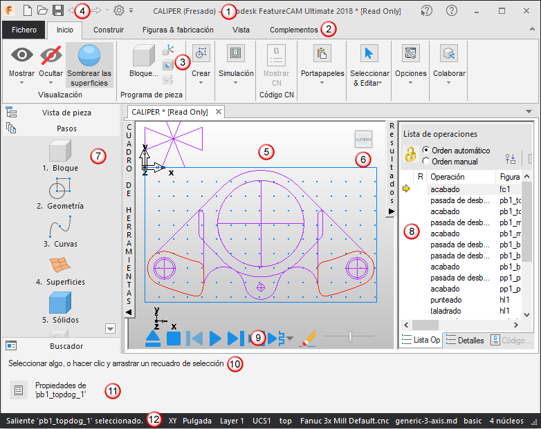

Interfaz de FeatureCAM
La interfaz de FeatureCAM utiliza muchos de los elementos de Windows tradicionales: cinta de opciones, cuadros de diálogo, menús contextuales o asistentes.
Barra de títulos
Pestaña de la cinta de opciones
Comandos de la cinta de opciones, agrupados en paneles
Barra de herramientas de acceso rápido
Ventana de gráficos
ViewCube
Ventana del cuadro de herramientas
Ventana de resultados
Barra de herramientas de simulación
Barra de ayuda
Barra de editar figura/geometría
Barra de estado
La barra de títulos recoge el nombre del fichero de pieza, en este caso CALIPER.fm, y el tipo de configuración de la pieza en paréntesis, en el ejemplo (Fresado). Los ficheros de pieza con cambios sin guardar muestran un asterisco (*) al lado de su nombre.
Hacer clic con el botón derecho del ratón abre un menú contextual. El contenido del menú depende de dónde se esté en el programa. El menú recoge comandos y funciones comunes útiles en esa zona.
