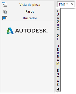

Acerca del cuadro de herramientas
El cuadro de herramientas se encuentra a la izquierda de la ventana de gráficos de FeatureCAM y contiene tres paneles.
Es posible mostrar u ocultarlo haciendo clic en la pestaña del Cuadro de herramientas.
Para ajustar la anchura del cuadro de herramientas, sitúe el cursor sobre el borde del Cuadro de herramientas. Cuando se transforme en , haga clic y arrastre el borde.
