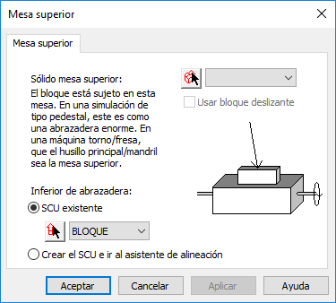

Cuadro de diálogo de Mesa superior
El sólido de la mesa superior es el sólido al que se conectan el bloque y las abrazaderas. Es decir, en la simulación de máquina, el bloque y las abrazaderas se mueven junto con el sólido seleccionado en este cuadro de diálogo como si fueran dispositivos secundarios de tal sólido.
En tornos, este es el husillo principal o el mandril. En fresadoras, este es el sólido de la mesa superior. Utilice el cuadro de diálogo de Mesa superior para configurarlo.
Para abrir el cuadro de diálogo de Mesa superior, seleccione Diseño de máquina > Mesa superior en el menú.
Para utilizar este cuadro de diálogo:
  1. Seleccione el sólido.
  2. Seleccione:
    • SCU existente — Seleccione el SCU en la parte superior del sólido donde desea montar la pieza.
      Nota: Si la pieza tiene el sistema de coordenadas localizado en su parte superior, es posible realizar un desfase del sólido en la página de Información de simulación del asistente de Configuración.
    • Crear el SCU e ir al asistente de alineación
  3. Haga clic en el botón de Aplicar.
