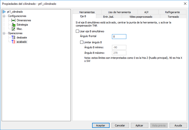

Pestaña de Eje B
Para utilizar torneados de eje B simultáneo, seleccione la operación de acabado de figuras de cilindrado o mandrinado en la vista de árbol del cuadro de diálogo de Propiedades del cilindrado y seleccione Usar eje B simultáneo en la pestaña de Eje B.
Ángulo frontal — Existe la posibilidad de introducir un ángulo de inclinación frontal (por defecto es 0).
Limitar ángulo B — Existe la opción de limitar el ángulo B. Si selecciona limitar el ángulo B, introduzca valores entre un Ángulo B mínimo de -90 y un Ángulo B máximo de 270.
