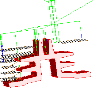

Con Reordenar desactivado, cada nivel Z se desbasta completamente antes de descender.

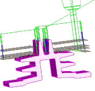

Con Reordenar activado, se crean trayectorias que mecanizan regiones verticales como se muestra a continuación.
