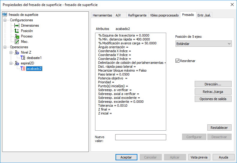

Pestaña de Fresado (acabado de espiral 2D)

Nuevo valor — Para cambiar el valor de un atributo de la lista, primero selecciónelo y a continuación introduzca el valor nuevo. Haga clic en el botón de Configurar para guardar los valores nuevos.
Opciones de salida — Haga clic en el botón para abrir el cuadro de diálogo de Opciones de salida.
% Modificación avance carga — Introduzca el porcentaje de la configuración del Avance que se va utilizar durante el movimiento de carga dentro del material. Por ejemplo, si el atributo de Avance es de 2000 MMPM y se asigna un valor a la % Modificación avance carga de 50, el avance del movimiento de carga inicial será de 1000 MMPM.

Reordenar — Active esta opción para crear una estrategia de 1º profundidad. Con Reordenar desactivado, cada nivel Z se desbasta completamente antes de descender.

Configurar — Haga clic en el botón de Configurar para guardar el Nuevo valor del atributo seleccionado.

Paso lateral — Introduzca la distancia de paso lateral plano entre las líneas centrales de la trayectoria. Esta distancia se mide en el plano XY y después las trayectorias se proyectan sobre las superficies de la figura.

% Esquina de trayectoria — Permite el suavizado raceline al sustituir las esquinas vivas por esquinas redondeadas. Suavizar las esquinas vivas de las trayectorias proporciona una velocidad de herramienta más constante y reduce la carga de la herramienta. Introduzca un radio de trayectoria mayor que el de herramienta para minimizar el tanto por ciento de la herramienta que entra en contacto con la pieza. Esto permite suficiente margen de refrigeración y evita aumentos bruscos en la carga de la herramienta cuando entra en las esquinas.

Z final — Introduzca la distancia a lo largo del eje Z por debajo de la cual la operación no fresa.
Consejo: Utilice Z final en una operación anterior, a continuación siga con una operación que utilice el atributo de Z inicial para controlar las trayectorias eficientemente.
Z inicial — Introduzca la distancia a lo largo del eje Z donde se inicia la operación de fresado. Se puede utilizar para ahorrar tiempo si el material del bloque ya ha sido mecanizado en una operación anterior.
