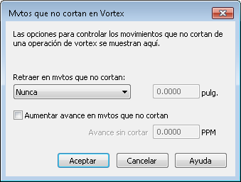

Utilice el cuadro de diálogo de Mvtos que no cortan en Vortex para indicar si se utiliza la retracción y si se aumenta el avance en los movimientos que no cortan.
Para abrir el cuadro de diálogo de Mvtos que no cortan en Vortex:
- en las trayectorias de 2D, haga clic en Movimientos que no cortan en la pestaña de Pasos del cuadro de diálogo de Propiedades de figura.
- en las trayectorias de 3D, haga clic en Movimientos que no cortan en la pestaña de Estrategia del cuadro de diálogo de Propiedades de figura.
- para cambiar las opciones predeterminadas, haga clic en Movimientos que no cortan en la página de Fresado del cuadro de diálogo de Atributos de mecanizado.
Debajo de Retraer en mvtos que no cortan, configure el retroceso de la herramienta en los movimientos que no cortan:
- Nunca — La herramienta no retrocede en los movimientos que no cortan.
- Automático — FeatureCAM decide cuándo retrocede la herramienta en los movimientos que no cortan.
- Más largo que — La herramienta retrocede cuando hay movimientos que no cortan mayores que el valor introducido. Por ejemplo, en la imagen de la izquierda hay una trayectoria Vortex estándar mientras que en la de la derecha los movimientos que no cortan se han sustituido por retracciones.
Haga clic en Aumentar avance en mvtos que no cortan para sustituir el avance de los movimientos que no cortan por el Avance sin cortar que desee. Cuando el Avance sin cortar es menor que el avance indicado en la pestaña de A/V, el Avance sin cortar no se tiene en cuenta.
