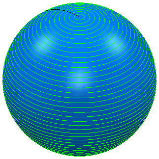

En el ejemplo siguiente se expone cómo transponer los límites angulares en la máquina herramienta a los límites de Acimut y de Elevación. Estos ejemplos utilizan esferas con trayectorias de proyección de isolíneas o líneas de flujo. Cuando no existen límites del eje de herramienta, se visualiza la siguiente trayectoria:
