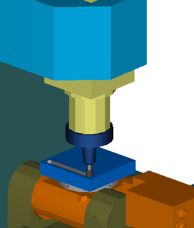

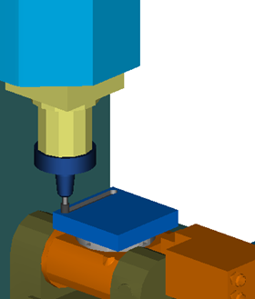

Por ejemplo:
Con un ángulo de orientación de 0, la ranura se corta en la dirección Y de la máquina.
Con un ángulo de orientación de 90, la ranura se corta en la dirección X de la máquina.
