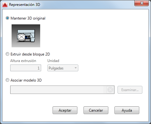

Acceso al cuadro de diálogo Representación 3D
En la ficha Generador de componentes, en el grupo Autor, haga clic en Representación 3D para abrir el cuadro de diálogo Representación 3D.
Nota: La opción Mantener 3D original solo aparece si se ha asociado previamente un modelo 3D al componente y está en modo de edición. Es posible mantener la asociación original o crear una nueva mediante la opción Asociar modelo 3D.
Extrusión desde un bloque 2D
Con este método, el usuario introduce un valor de extrusión en el cuadro de texto Altura de extrusión y selecciona el sistema de unidades deseado del menú desplegable Unidad. Tenga en cuenta que el valor de extrusión que especifique se aplicará a todo el bloque.
Nota: Los objetos se extruyen en función de su bloque de contorno y no de su contorno. Para cambiar la generación de la extrusión del cuadro delimitador a la arista de contorno, se debe cambiar el valor de la clave de registro UseBlockGeometryFor2dPublish de 0 a 1. La clave se encuentra en la siguiente ruta de registro: HKEY_LOCAL_MACHINE\SOFTWARE\Autodesk\Factory Design Suite\R21. Tenga extrema precaución al editar la clave de registro.

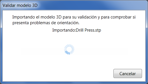

  1. En la ficha Generador de componentes, en el grupo Definir orientación, haga clic en Validar modelo 3D .
  2. Se abrirá el cuadro de diálogo Validar modelo 3D, en el que se mostrará el siguiente mensaje mientras el modelo 3D se importa en el layout.
