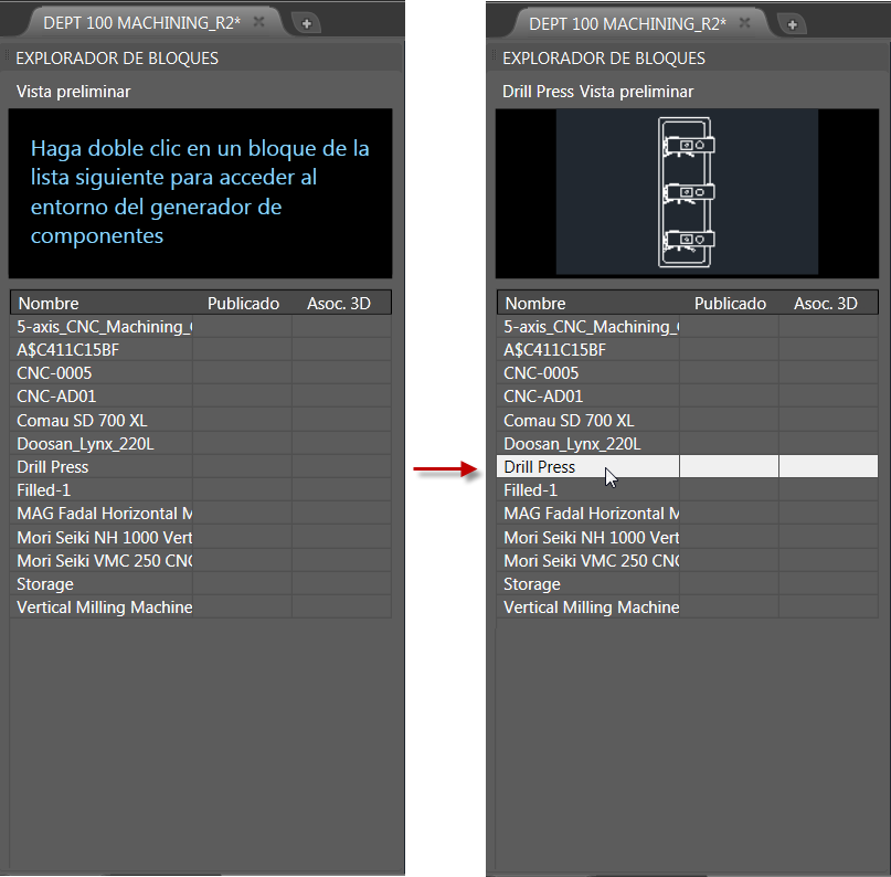

Haga doble clic en el bloque que desea convertir en un componente y publicar. Con esta acción se abre el entorno del generador de componentes y el bloque seleccionado aparece en la ventana de vista preliminar Explorador de bloques, como se muestra en la imagen anterior. El bloque también se resalta en la ventana gráfica. Para acceder al Generador de componentes, también se puede hacer clic con el botón derecho en el bloque del layout y seleccionar Factory > Generador de componentes en el menú contextual.
