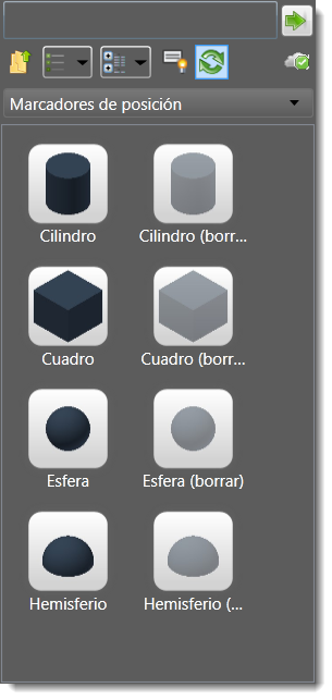

Cuadros sólidos y transparentes, cilindros, esferas y hemisferios se instalan con Factory Design y se almacenan en la carpeta Marcadores de posición de componentes del sistema.
Para añadir un componente de marcador de posición al layout:
  1. Haga clic en Paletas en la cinta de opciones de Factory.
  2. Seleccione Explorador de componentes.
  3. Localice y abra la carpeta Marcadores de posición en la carpeta Componentes del sistema.
  4. Seleccione una forma de marcador de posición (sólida o transparente) y arrástrela al layout. Como sucede con otros componentes, se puede explorar, obtener una vista preliminar, copiar o añadir un componente de marcador de posición a la carpeta Favoritos.
