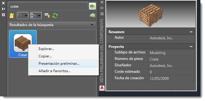

  1. En la ficha Factory, en el panel Herramientas, haga clic en Paletas y, a continuación, en el menú desplegable, seleccione Explorador de componentes . El explorador que se muestra se puede desplazar, anclar o dejar flotando.
  2. El explorador tiene dos estilos de visualización, Árbol y Miniatura. Para cambiar la vista, en la parte superior del explorador, haga clic en la flecha abajo de los botones de las vistas de miniaturas/en árbol para mostrar la lista y seleccione el estilo de vista que desee utilizar.
  3. Haga doble clic en la carpeta Componentes del sistema para desplazarse a un componente determinado.
  4. Haga clic con el botón derecho en la imagen en miniatura del explorador y haga clic en Vista preliminar en el menú contextual emergente para ver el componente en la ventana Vista preliminar.
