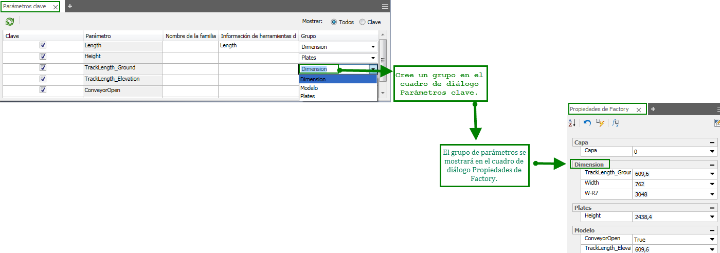

Añada parámetros clave a grupos personalizados mediante el cuadro de diálogo Parámetros clave en el Generador de componentes o el Editor de componentes de Factory.

Para crear un grupo:
  1. En la ficha Vista, panel Windows, opción Interfaz de usuario, active la casilla de verificación Parámetros clave.
  2. Seleccione el componente y haga clic en él con el botón derecho en el Explorador de componentes y, a continuación, seleccione Editar en el menú contextual.
  3. En el navegador Modelo del Editor de componentes, seleccione , junto a la ficha del navegador Modelo.
  4. Si lo desea, puede usar el Generador de componentes para personalizar los Parámetros clave después de publicar el componente.
  5. Seleccione Parámetros clave en la lista.
  6. Escriba el nombre personalizado de su grupo en la columna Grupo del cuadro de diálogo Parámetros clave.
  7. Haga clic en Finalizar el Editor de componentes desde la cinta de opciones.
  8. Haga clic en Guardar.
  9. Si se le solicita, en el cuadro de diálogo Guardar componente, haga clic en Aceptar.
  10. Para actualizar el ejemplar de componente con propiedades nuevas, haga clic en Actualizar componentes en la cinta de opciones de Factory.
  11. Arrastre el componente desde el Explorador de componentes y haga clic en el layout para colocarlo.
  12. Para ver su grupo en el cuadro de diálogo Propiedades de Factory, en la ficha Factory, panel Herramientas, menú Paletas, seleccione Propiedades de Factory.
  13. Seleccione el componente en el layout para que se muestren los parámetros clave en el cuadro de diálogo Propiedades de Factory.
