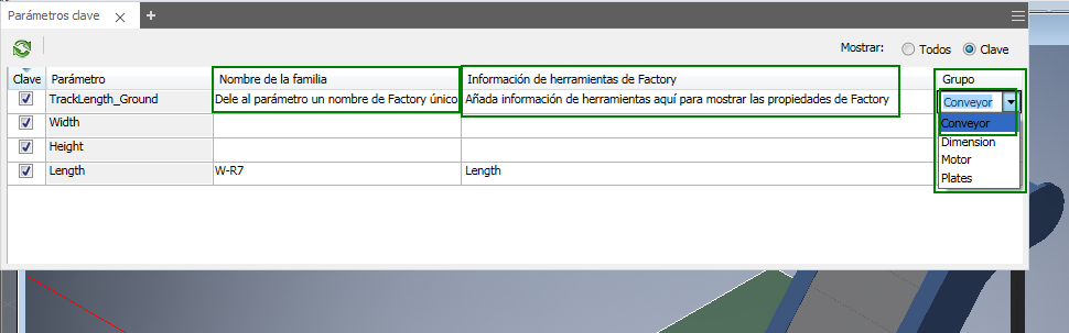

Personalización de Parámetros clave
Cree un Nombre, un grupo y una información de herramientas de Factory y ordene columnas.
Tener la flexibilidad de personalizar los parámetros clave permite organizar mejor los parámetros de los ejemplares de componente en un layout. Al personalizar los parámetros clave en la utilidad Inventor Factory, estas definiciones de componentes personalizadas se actualizan en AutoCAD Factory, Navisworks Factory, Vault Factory e Inventor Factory mediante el comando Actualizar componentes de la cinta de opciones de Factory.
Edición de Parámetros clave en Inventor Factory
Puede personalizar los Parámetros clave en Inventor de las formas siguientes:
  • Asigne un nombre de Factory personalizado a los parámetros clave.
  • Cree sus propias informaciones de herramienta de Factory, que se muestran en todas las paletas de Propiedades de Factory.
  • Cree grupos personalizados para organizar mejor sus parámetros.
  • Seleccione mostrar Todos los parámetros o solo los Parámetros clave de su componente.
Haga clic en Finalizar para guardar toda la información personalizada que se ha introducido en el cuadro de diálogo Parámetros clave. Solo los Parámetros clave son visibles cuando el componente se coloca en el layout.
Existen tres columnas que controlan el cuadro de diálogo Parámetros clave en Inventor Factory:
  • Nombre de Factory
  • Información de herramientas de Factory
  • Agrupar
Las propiedades personalizadas se muestran en todas las paletas de las Propiedades de Factory.
