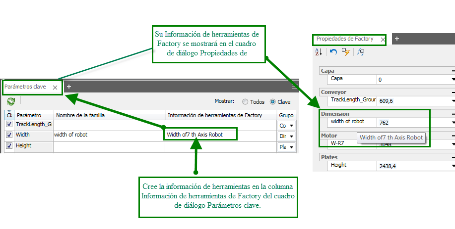

Para crear una Información de herramientas de Factory en Inventor Factory:
  1. En la ficha Vista, panel Windows, opción Interfaz de usuario, active la casilla de verificación Parámetros clave.
  2. Haga clic con el botón derecho en el componente en el Explorador de componentes y, a continuación, seleccione Editar en el menú contextual.
  3. Si lo desea, puede usar el Generador de componentes para personalizar los Parámetros clave después de publicar el componente.
  4. En el navegador Modelo del Editor de componentes, seleccione , junto a la ficha del navegador Modelo.
  5. Seleccione Parámetros clave en la lista.
  6. En el Editor de componentes, añada una información de herramientas específica de Factory en el campo Información de herramientas de Factory del cuadro de diálogo Parámetros clave.
  7. Haga clic en Finalizar el Editor de componentes desde la cinta de opciones.
  8. Si se le solicita, en el cuadro de diálogo Guardar componente, haga clic en Aceptar para guardarlo.
  9. Para actualizar el ejemplar de componente con propiedades nuevas, haga clic en Actualizar componentes en la cinta de opciones de Factory.
  10. Para ver su Información de herramientas de Factory en el cuadro de diálogo Propiedades de Factory, en la ficha Factory, panel Herramientas, menú Paletas, seleccione Propiedades de Factory.
  11. Abra el cuadro de diálogo Propiedades de Factory, seleccione el componente en el layout y desplace el cursor sobre una categoría para mostrar la información de herramientas.
