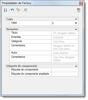

El explorador Propiedades de Factory se rellena con los datos de los componentes cuando se selecciona un componente parametrizado en un ensamblaje de layout de la fábrica. Si un campo aparece atenuado, el valor no se puede cambiar. Si un componente no está definido en una categoría, la categoría no se muestra.

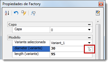

Cuando se actualiza una medida de distancia (por ejemplo, la altura, la anchura o la longitud), se puede introducir el valor en el campo o hacer clic en el icono de Medida para definir la distancia mediante la selección de dos puntos.
La información de Propiedades de Factory se organiza en las siguientes categorías.
- Capa: el nombre de la capa del componente seleccionado. Si se han seleccionado varios componentes, el nombre de la capa aparece como *VARIOS*. Haga clic a la derecha del nombre de la capa para mostrar una lista desplegable con los nombres de todas las capas definidas en el layout actual. Para desplazar los componentes seleccionados a otra capa, seleccione la capa deseada en la lista desplegable. Si el componente seleccionado es una variante de componente, la opción Variante seleccionada aparece bajo el nombre de la capa en la sección Capa. Haga clic a la derecha de Variante seleccionada para mostrar una lista desplegable con todos los parámetros asignados a la variante de componente. Para modificar el componente, seleccione otro parámetro de variante en la lista desplegable.
- Modelo: parámetros de modelado que se han especificado como Parámetros clave en un componente. Los parámetros de Modelo se definen mediante el comando Parámetros de Inventor.
- Resumen: propiedades definidas en la ficha Resumen de Propiedades de componente al crear el componente
- Proyecto: propiedades definidas en la ficha Proyecto de Propiedades de componente al crear el componente
- Personalizable: los parámetros representan valores específicos de iProperties y definidos por el usuario introducidos al crear el componente mediante el comando Propiedades de componente. Estas propiedades se organizan en función de las categorías definidas al crear componentes. Si desea actualizar una propiedad personalizada, haga clic en
en la esquina superior derecha del navegador.
- Descriptor: descripción del componente. Los descriptores ofrecen información general sobre un componente, como el fabricante, el nombre de modelo y el número de modelo. Cada copia del componente tiene el mismo descriptor. Un descriptor ampliado contiene información adicional sobre el componente; por ejemplo, "cinta transportadora recta con variantes" indica que existen variaciones de este componente disponibles para seleccionar al insertar el componente.
- Etiqueta de componente: etiqueta asociada con el componente. Las etiquetas de componente ofrecen información específica acerca de un determinado componente, como el número de inventario de la empresa o el número de serie del componente. Cada copia de un componente puede tener su propia etiqueta de componente.
