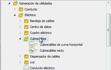

Procedimiento para buscar componentes en el explorador de componentes
Puede desplazarse a través de los datos mediante la selección de carpetas o puede llevar a cabo una búsqueda de propiedades.
  1. En el explorador de componentes, escriba el nombre del componente o introduzca un valor de parámetro en el campo Buscar en la parte superior del explorador. Una lista de términos de búsqueda válidos se muestra de forma dinámica. Puede hacer clic en uno de los términos para rellenar el campo de búsqueda.
  2. Haga clic en el botón Buscar componentes para ver el componente en la sección inferior del Explorador de componentes.
Después de realizar una búsqueda, se añade una carpeta de resultados de la búsqueda al explorador de componentes . La carpeta contiene el componente encontrado. El componente permanece en la carpeta hasta que se lleva a cabo la búsqueda siguiente y se reemplaza por el nuevo resultado de la búsqueda. Un componente se puede seleccionar desde la carpeta de Resultados de la búsqueda y se puede colocar en el ensamblaje del layout de la fábrica.
Procedimiento para desplazarse manualmente por el explorador de componentes
En la vista de miniaturas por defecto, el explorador de componentes muestra inicialmente el contenido de Componentes del sistema en la parte inferior del explorador cuando se abre un archivo. Para volver al nivel superior para acceder a la biblioteca de contenido Componentes de usuario, haga clic en el botón Subir carpeta. Desde esta ubicación, puede hacer doble clic en las carpetas para desplazarse hacia abajo o utilizar el botón Subir carpeta para desplazarse a un nivel superior en la estructura de árbol.

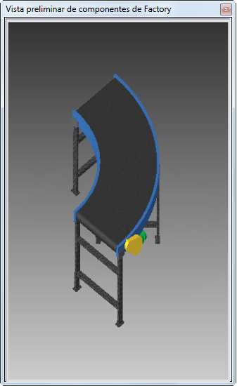

  • La opción Vista preliminar abre una ventana Vista preliminar de componentes de Factory que muestra el componente seleccionado. Para activar y desactivar la ventana Vista preliminar de componentes de Factory, haga clic en Ficha Factory panel Herramientas Paletas Vista preliminar de componentes de Factory .

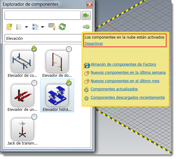

Procedimiento para activar y desactivar el contenido basado en nube
El contenido basado en nube debe activarse para poder descargar componentes basados en nube. Por lo general, el contenido basado en nube está activado por defecto y este icono aparece cerca de la parte superior derecha del explorador de componentes .
Este icono aparece en el explorador de componentes cuando el contenido basado en nube está desactivado . Para activar el contenido basado en nube, realice las siguientes acciones:
  1. Si trabaja en un layout de la fábrica, haga clic en ficha Fábrica panel Opciones Opciones de la fábrica para abrir el cuadro de diálogo Opciones de la fábrica.
  2. Si no trabaja en un layout de la fábrica, haga clic en ficha Factory grupo Inicio de Factory Opciones de la fábrica para abrir el cuadro de diálogo Opciones de la fábrica.
  3. Haga clic en la ficha Componentes y seleccione la casilla Activar componentes basados en la nube. Desactive la casilla para deshabilitar el contenido basado en nube.
  4. Cierre el cuadro de diálogo Opciones de la fábrica.
Consejo: Un método rápido y sencillo para activar o desactivar el contenido basado en nube es hacer clic en (o pasar el cursor sobre) el icono de la parte superior derecha del explorador de componentes. A continuación, puede hacer clic en Activar o Desactivar en la ventana de información emergente del componente en la nube. Observe que esta ventana también muestra información sobre el estado de los componentes basados en nube y proporciona acceso al Almacén de componentes de Factory basado en Web.

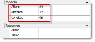

Procedimiento para modificar los valores de los parámetros en el explorador de propiedades de Factory

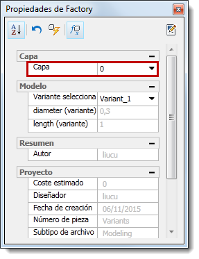

Después de colocar un componente del explorador de componentes, puede seleccionarlo y modificar los parámetros de Modelo o los parámetros de Varios en el explorador de propiedades de Factory. El explorador de propiedades de Factory se muestra automáticamente cuando se crea un nuevo layout. Para activar y desactivar el explorador de propiedades de Factory, haga clic en ficha Factory panel Herramientas Propiedades de Factory del menú desplegable Paletas.
  1. En el layout de la fábrica, seleccione el componente cuyos valores de parámetros desee modificar. (Mantenga pulsada la tecla Ctrl si desea seleccionar varios componentes.) Después de seleccionar el componente, se pueden editar todos los valores que se muestran en el explorador de propiedades de Factory. Solo los parámetros de Modelo que se han especificado como Parámetros clave durante la publicación aparecen en el explorador de propiedades de Factory. Solo algunos parámetros de iProperties se muestran también en el explorador de propiedades de Factory. Entre estos parámetros de iProperties se incluyen los de autor, título, empresa, catálogo, palabras clave y comentarios.
  2. Seleccione cualquiera de los valores de los parámetros de la columna de la derecha y especifique un valor nuevo.
  3. Para restablecer un valor modificado, haga clic en el botón Actualizar .
  4. Para finalizar los cambios y actualizar el componente, pulse la tecla Intro del teclado o haga clic en el botón Actualizar. El botón Actualizar permite actualizar varios valores de parámetro al mismo tiempo.
  5. Para realizar cambios en las propiedades del componente personalizado, haga clic en .

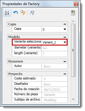

Procedimiento para modificar valores de parámetro de variante de componente en el explorador de propiedades de Factory
Los valores de los parámetros de una variante de componente colocada se pueden modificar mediante el explorador de propiedades de Factory.
  1. En el layout de la fábrica, seleccione la variante de componente que desee modificar. (Mantenga pulsada la tecla Ctrl si desea seleccionar varios componentes.) Después de seleccionar el componente, haga clic en cualquier lugar dentro del campo del valor Variante seleccionada para activar la flecha desplegable en el extremo derecho.
    Nota: Seguramente, el nombre del parámetro de variante de componente será seguramente diferente en el ejemplo que se muestra en la ilustración.
  2. Haga clic en la flecha abajo para mostrar una lista desplegable de los parámetros de variante de componente disponibles para seleccionar.
  3. Seleccione el parámetro que desee de la lista y pulse la tecla Intro o haga clic en el botón Actualizar de la parte superior del explorador de propiedades de Factory.
  4. La variante de componente seleccionada se actualiza con el nuevo valor del parámetro.

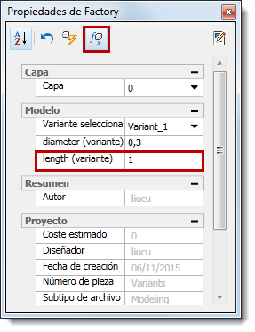

Si desea indicar un valor distinto de algunos de los parámetros de variante de componente existentes, haga lo siguiente:
  2. Después de seleccionar el componente, haga clic en el botón Activar parámetros controlados por variantes en la parte superior del explorador de propiedades de Factory para activar el nombre de la variante de parámetro del modelo.
  3. Introduzca un nuevo valor para el nombre del parámetro de la variante y pulse la tecla Intro o haga clic en el botón Actualizar en la parte superior del explorador de propiedades de Factory.
  4. La variante de componente seleccionada se actualiza con el nuevo valor y la palabra *Ninguno* aparece en el campo Variante seleccionada.
¿Cómo se desplaza un componente colocado de una capa a otra?
  1. Seleccione uno o más componentes en el layout del suelo de la fábrica. Mantenga pulsadas las teclas Ctrl o Mayús para realizar selecciones múltiples.
  2. El nombre de la capa del componente seleccionado aparece cerca de la parte superior del explorador Propiedades de Factory. Si se han seleccionado varios componentes de diferentes capas, el nombre de la capa aparece como *VARIOS*.
  3. Haga clic en la flecha abajo situada a la derecha del nombre de la capa para mostrar una lista desplegable con los nombres de todas las capas definidas en el layout actual.
  4. Seleccione la capa a la que desea mover los componentes seleccionados.
  5. La lista desplegable se cierra y la capa seleccionada reemplaza el nombre de capa anterior.
  6. Haga clic en el botón Actualizar en la barra de herramientas del explorador de propiedades de Factory para desplazar los componentes a la otra capa.
  7. Pulse la tecla Esc o haga clic en un área vacía dentro de la ventana gráfica para desactivar el resaltado de la selección.
Nota: Para obtener más información acerca de la creación y el uso de capas, consulte el tema de la Ayuda de Inventor Factory: Administrador de capas.
