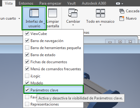

  1. En la ficha Vista, panel Windows, menú Interfaz de usuario, active la casilla de verificación Parámetros clave.

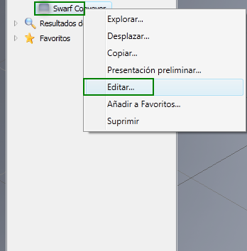

  2. Haga clic con el botón derecho en el Componente de usuario, en el Explorador de componentes, y seleccione Editar en el menú contextual para abrir el entorno del Editor de componentes.

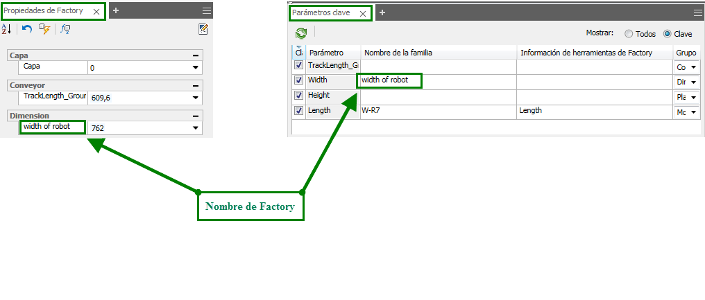

  6. En el cuadro de diálogo Parámetros clave, escriba un Nombre de Factory único para que se muestre en el cuadro de diálogo Propiedades de Factory. Este Nombre de Factory único también se muestra en las Propiedades de AutoCAD Factory, Vault Factory y Navisworks Factory.

  10. Para ver su Nombre de Factory en el cuadro de diálogo Propiedades de Factory, en la ficha Factory, panel Herramientas, menú Paletas, seleccione Propiedades de Factory.
