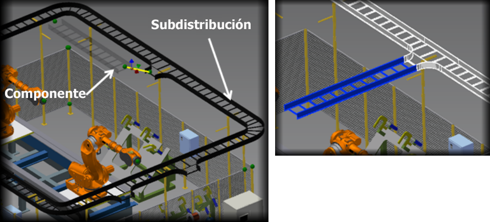

Utilice el comando Exponer para mostrar uno o todos los conectores no consumidos (no usados) en un layout o un layout secundario. Cuando se han expuesto los conectores, puede colocar los componentes conectados entre layouts secundarios.
Lleve a cabo los pasos siguientes para exponer los conectores no consumidos:
  1. Abra un layout existente, o cree una nueva, con uno o varios layouts secundarios.
  2. Active el layout secundario que contiene los conectores consumidos que desea utilizar.
  3. En la cinta de opciones, haga clic en ficha Factory panel Relaciones Exponer.
  4. Coloque el cursor sobre la ubicación de un conector no consumido y haga clic con el botón izquierdo para seleccionarlo. El conector se expone ahora (pasa a estar visible).
  5. Continúe seleccionando conectores no consumidos según sea necesario.
  6. Haga clic con el botón derecho y seleccione Terminar en el menú contextual emergente cuando haya terminado de seleccionar los conectores. Haga clic con el botón derecho y seleccione Cancelar, o pulse Esc para salir del comando sin exponer los conectores.
  7. Desde el Explorador de componentes, busque y conéctese a un componente para el conector expuesto. Continúe conectando componentes a otros conectores expuestos.
  8. Vuelva al nivel superior del layout de la fábrica cuando haya terminado.
  9. Repita el procedimiento si desea conectar más componentes entre otros layouts secundarios.
