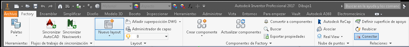

Conexión de componentes
    Utilice el comando Conectar para conectar manualmente los puntos de conexión que estén cerca uno del otro.
    Inserte componentes con varios conectores y, a continuación, seleccione el comando Conectar.
    Seleccione el primer conector en el componente.
    Arrastre y suelte el primer conector para conectar el segundo.
    Por último, el componente se restringe mediante conectores.
    Consejo: Para asignar un color personalizado a conectores de componentes, siga las instrucciones de Definición de conectores.
