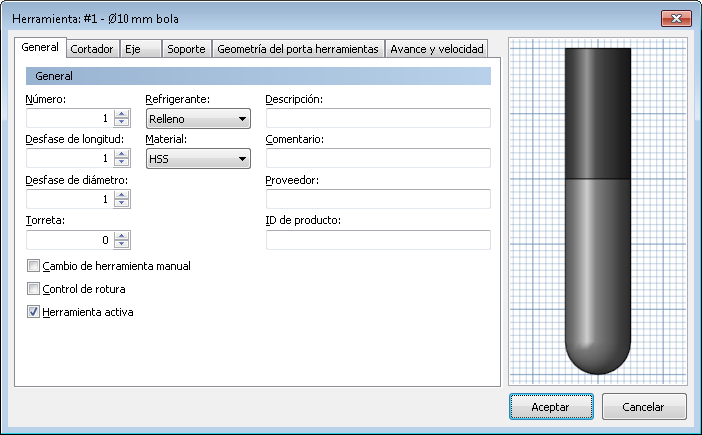

Parámetros de la ficha General
Número:
Número utilizado para seleccionar la herramienta en la máquina CNC.
Desfase de longitud:
Índice de desfase de longitud de la herramienta. Este parámetro se suele definir al utilizar herramientas con varias puntas indexadas por longitud.
Desfase de diámetro:
Índice de desfase del diámetro de la herramienta.
Cambio de herramienta manual
Active esta opción para forzar un cambio de herramienta manual en máquinas con cambiador de herramienta automático.
Control de rotura
Active esta opción para comprobar la rotura de la herramienta tras el uso.
Refrigerante:
El tipo de refrigerante que se utiliza con la herramienta.
Material:
Material de la herramienta.
Descripción:
Descripción textual de la herramienta. Esta descripción se incluye en el nombre de la herramienta que se muestra en todo Inventor HSM.
Comentario:
Un comentario de texto para la herramienta. El comentario se suele incluir en la salida en el posprocesador.
Proveedor:
Proveedor de la herramienta. Utilice este valor para identificar la herramienta específica que se utiliza.
ID de producto:
El identificador (ID) del proveedor para la herramienta. Utilice este valor para identificar la herramienta específica que se utiliza.

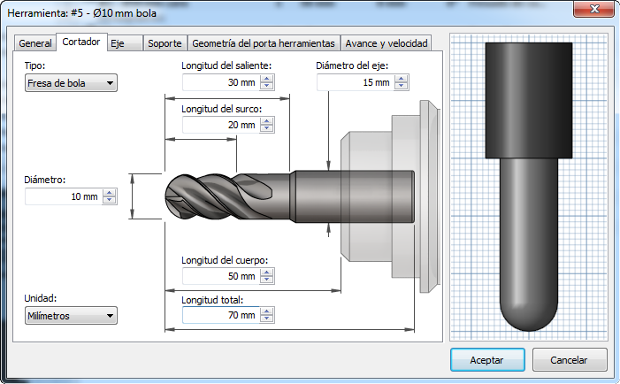

Parámetros de la ficha Cortador
Tipo:
Tipo de herramienta.
Diámetro:
Diámetro del cortador.
Unidad:
La unidad de la herramienta (milímetros o pulgadas).
Diámetro de la punta:
Diámetro de la punta del cortador.
Radio de esquina:
Radio de esquina del cortador.
Ángulo de inclinación:
Valor del ángulo de inclinación.
Ángulo de punta:
Ángulo de la punta de la herramienta. Este ángulo se utiliza para calcular la profundidad adicional necesaria para romper la herramienta a través del material.
Longitud del surco:
Longitud de la flauta de la herramienta.
Longitud del saliente:
Longitud del hombro de la herramienta.
Longitud del cuerpo:
Longitud del cuerpo de la herramienta.
Longitud total:
Especifica la longitud total de la herramienta.
Diámetro del eje:
Diámetro del eje de la herramienta.
Paso de rosca:
Paso de rosca de la rosca, especificada como la distancia vertical entre los dientes de la rosca.

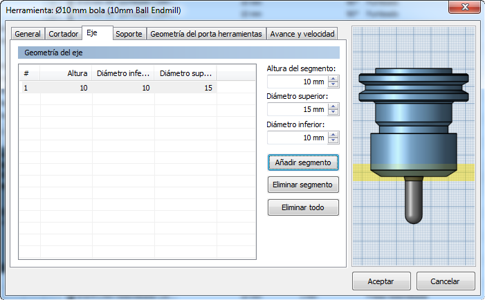

Parámetros de la ficha Eje
Altura del segmento:
Altura del segmento del eje de la herramienta seleccionado.
Diámetro superior:
Diámetro superior del segmento del eje de la herramienta seleccionada.
Diámetro inferior:
Diámetro menor del segmento del eje de la herramienta seleccionada.

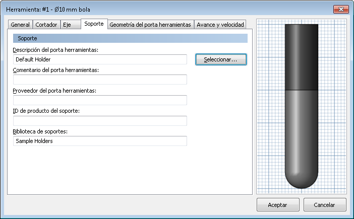

Parámetros de la ficha Soporte
Descripción del porta herramientas:
Descripción textual del porta herramientas.
Comentario del porta herramientas:
Un comentario de texto para el porta herramientas.
Proveedor del porta herramientas:
El proveedor del porta herramientas.
ID de producto del soporte:
El identificador del proveedor (ID) para el soporte de la herramienta.
Biblioteca de soportes:
La biblioteca en la que se almacena el soporte de la herramienta.

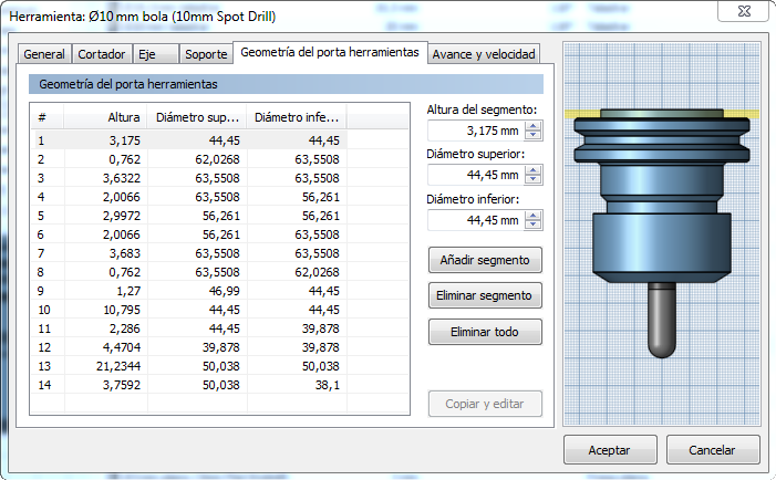

Parámetros de la ficha Geometría del porta herramientas
Altura del segmento del soporte de la herramienta seleccionado.
Diámetro superior:
Diámetro superior del segmento del soporte de la herramienta seleccionada.
Diámetro inferior:
Diámetro menor del segmento del soporte de la herramienta seleccionada.

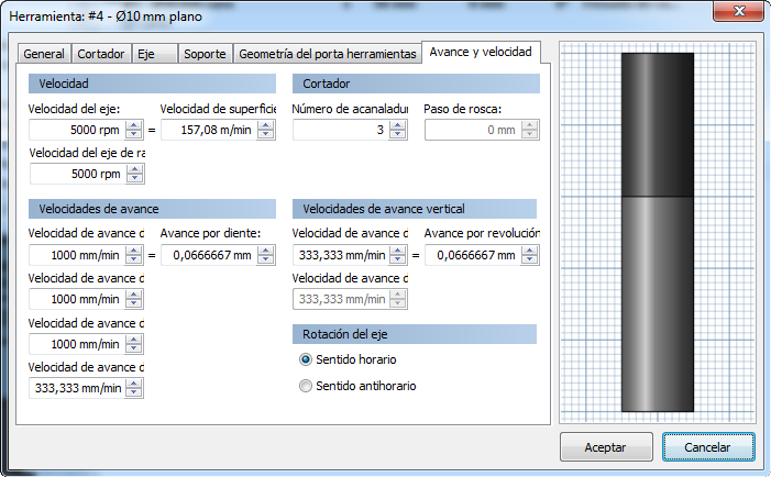

Parámetros de la ficha Avance y velocidad
Grupo Velocidad
Velocidad del eje:
Velocidad de rotación del eje.
Velocidad de superficie:
Velocidad del eje expresada como la velocidad de la herramienta en la superficie.
Velocidad del eje de rampa:
Velocidad de rotación del eje al realizar movimientos de rampa.
Grupo Cortador
Número de acanaladuras:
Número de acanaladuras de corte en la herramienta.
Paso de rosca:
Grupo Velocidades de avance
Velocidad de avance de corte:
Avance utilizado en los movimientos de corte.
Avance por diente:
Velocidad de avance de corte expresada como avance por diente.
Velocidad de avance de entrada:
Avance utilizado para la entrada en un movimiento de corte.
Velocidad de avance de salida:
Avance utilizado para la salida de un movimiento de corte.
Velocidad de avance de la rampa:
Avance utilizado para la realización de rampas helicoidales en el material.
Grupo Velocidades de avance vertical
Velocidad de avance de penetración:
Avance utilizado para la penetración en el material.
Avance por revolución:
Velocidad de avance de penetración expresada como avance por revolución.
Velocidad de avance de retracción:
Avance utilizado al realizar la retracción cuando no se utilizan movimientos rápidos (G0).
Grupo Rotación del eje
En el sentido horario
Esta opción está activa por defecto. Todas las herramientas (excepto las roscas para zurdos) giran en sentido horario (M3).
Sentido antihorario
Si se selecciona, se invierte la rotación del eje.
