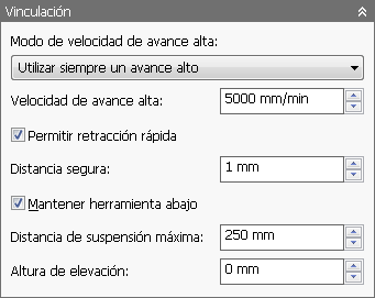

Velocidad de avance alta
Una ruta de herramienta amarilla en la vista preliminar y la simulación indican movimientos rápidos y se imprimen como G0, FMAX o equivalente, según la configuración del posprocesador.
Es posible que a veces prefiera utilizar movimientos de avance alto en lugar de movimientos rápidos. En estos casos, se puede definir el Modo de velocidad de avance alta en la ficha Vinculación.
Cambio de movimientos rápidos a movimientos de avance alto en 5000 mm/min
