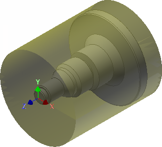

  2. En el grupo Sistema de coordenadas de trabajo (SCT), seleccione Parte frontal del material en el menú desplegable Origen:.
Ficha Material
  1. Haga clic en la ficha Material en la parte superior del cuadro de diálogo Operación.
  2. Seleccione Cilindro de tamaño fijo en el menú desplegable Modo:.
  3. Cambie el valor de Diámetro a: 105 mm
  4. Cambie el valor de Longitud a: 120 mm
  5. Seleccione Desfase desde la parte frontal en el menú desplegable Posición del modelo:.
  6. Cambie Desfase a: 2 mm
  7. Cambie Redondear por exceso al más próximo a: 0,1 mm
  8. Haga clic en el botón , o haga clic con el botón derecho en la ventana gráfica y seleccione Aceptar desde el menú de comandos frecuentes para salir de Configuración y cerrar el cuadro de diálogo Operación.
