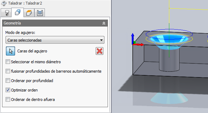

Inventor HSM proporciona un método único para taladrar caras cónicas como avellanados. Al seleccionar una cara cónica, la profundidad de taladro se ajusta automáticamente para que la punta de la herramienta toque el final de la cara cónica.
Suponiendo que el ángulo de la punta de la herramienta coincida con el ángulo de la cara, la cara se mecaniza para el acabado exacto.
Nota: Si desea taladrar hasta la parte inferior de la cara solamente, puede definir la profundidad manualmente o seleccionar la arista.
