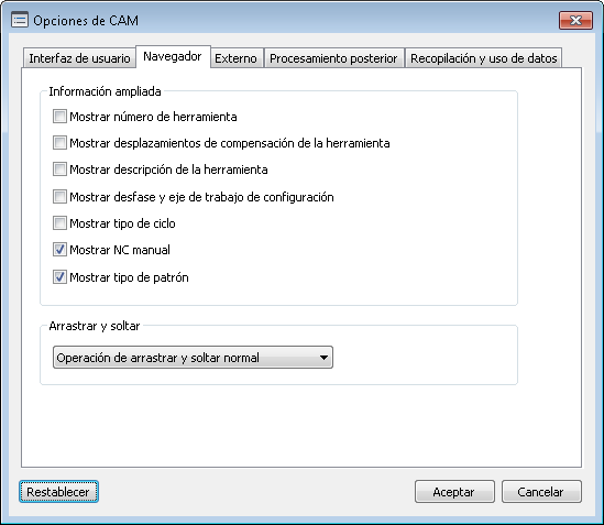

Para visualizar información ampliada en el Navegador de CAM
Inventor HSM puede mostrar información adicional en el Navegador de CAM junto a un nombre de elemento.
Para visualizar la información adicional, o ampliada, abra el cuadro de diálogo Opciones de CAM, haciendo clic en ficha CAM panel Administrar Opciones en la cinta de opciones. Cuando se abra el cuadro de diálogo, haga clic en la ficha Navegador situada en la parte superior.

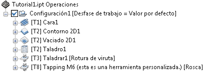

Cada una de las opciones muestran información adicional entre paréntesis ( ) o corchetes [ ] junto con el nombre de la operación.
Información ampliada que se muestra en el Navegador de CAM para diversas operaciones
