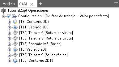

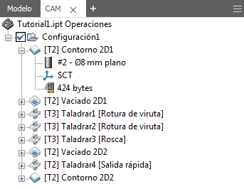

El Navegador de CAM es el marcador de posición para todas las rutas de herramienta. Todas las rutas de herramienta se organizan en carpetas de configuración que describen la configuración física (por ejemplo, el sistema de coordenadas de trabajo). Un programa completo se compone de una o más operaciones individuales que contienen la ruta de herramienta generada real (información de ubicación del cortador). Para configuraciones más complejas, puede ser útil organizar las operaciones en subcarpetas.
El orden de las configuraciones y las operaciones en el Navegador de CAM es también el orden que generalmente se refleja en el último programa NC o cuando se simula la ruta de herramienta. Los patrones de ruta de herramienta y el reordenamiento de herramienta son las únicas cuestiones que pueden influir en el orden de la lista.
El Navegador de CAM

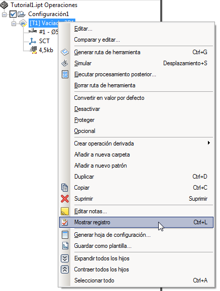

Para ver el mensaje de advertencia, haga clic con el botón derecho en la operación y seleccione Mostrar registro en el menú contextual emergente.

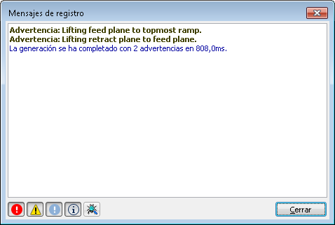

En la imagen siguiente, la operación Cajera 2D no puede borrar todas las áreas seleccionadas porque no hay suficiente espacio para una rampa con los parámetros especificados.
De esta forma se muestra el siguiente mensaje de advertencia en el registro:
