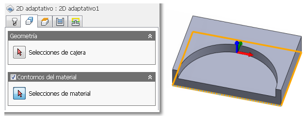

  1. En la cinta de opciones, haga clic en ficha CAM panel Fresado 2D 2D adaptativo para crear una nueva operación Limpieza adaptativa 2D.
  2. En la ficha Geometría, seleccione el contorno de material.
    Selección de contorno de material

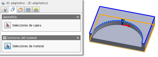

  3. A continuación, seleccione el contorno con la cajera abierta.
    Selección del contorno con la cajera abierta
