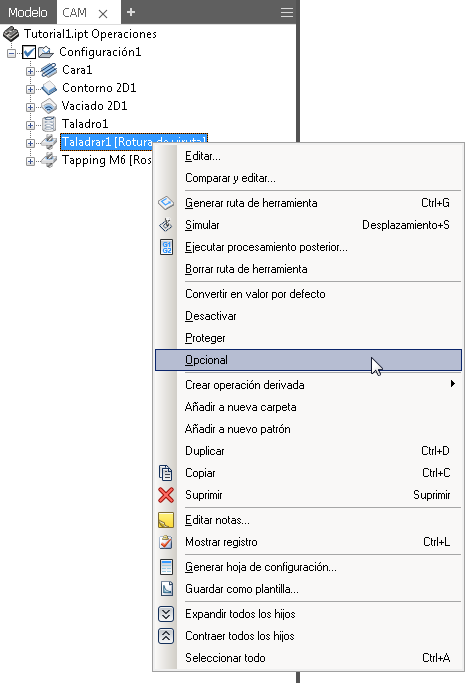

Inventor HSM permite marcar operaciones como opcionales. La única diferencia para una operación opcional es que el posprocesador puede marcar como opcional el código NC correspondiente. Esto, a su vez, permite omitir opcionalmente la ruta de herramienta correspondiente en el control CNC. La configuración de posprocesador debe personalizarse para admitir bloques opcionales.
Para hacer que una operación sea opcional, haga clic con el botón derecho del ratón en la operación en el Navegador de CAM y seleccione Opcional en el menú contextual emergente. Puede hacer que la operación vuelva a no ser opcional seleccionando Opcional una vez más.
Hacer que una operación sea opcional
Una operación marcada como opcional tal como aparece en el Navegador de CAM
