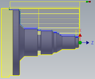

Iniciar el cálculo
  1. Haga clic en en la parte inferior del cuadro de diálogo Operación; o bien haga clic con el botón derecho del ratón en la ventana gráfica y seleccione Aceptar en el menú de comandos frecuentes para iniciar automáticamente el cálculo de la ruta de herramienta.
Ahora se calcula la ruta de herramienta y aparece una vista preliminar en la ventana gráfica.
