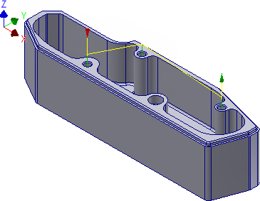

  1. Haga clic en en la parte inferior del cuadro de diálogo Operación; o bien, pulse con el botón derecho del ratón en la ventana gráfica y seleccione Aceptar en el menú de marcado para iniciar automáticamente el cálculo de la ruta de herramienta.
La ruta de herramienta debe aparecer como se muestra en la imagen siguiente:
