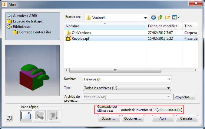

- Busque y seleccione el archivo de pieza (.ipt) que quiera insertar. Se muestra la versión de Inventor en la que el archivo se guardó por última vez.
- Si lo desea, haga clic en Opciones para abrir el cuadro de diálogo Opciones de archivo y especifique la representación de vista del diseño. Pulse Aceptar.
- En el cuadro de diálogo Insertar componente, haga clic en Abrir. Los cuerpos sólidos y de superficie se crean.

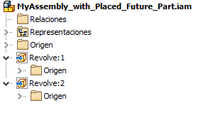

- El navegador muestra el archivo de una versión posterior al que se hace referencia.
- Puede cambiar la representación del archivo de una versión posterior insertado desde el nodo del navegador; para ello, haga clic el botón derecho en la opción de menú Editar representación.
- El archivo de una versión posterior insertado se puede reemplazar por otro componente desde el nodo del navegador; para ello, use la opción del menú contextual Componente
Reemplazar todo. El reemplazo de componentes por un archivo de una versión posterior no es posible

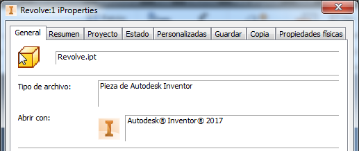

- Las iProperties de la pieza de una versión posterior están disponibles.
